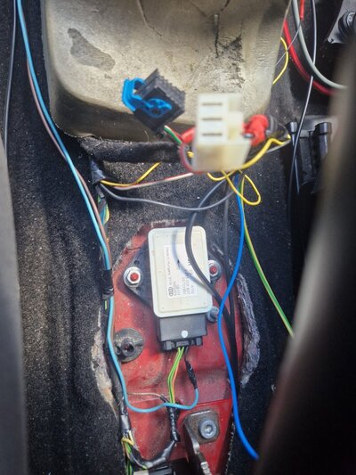

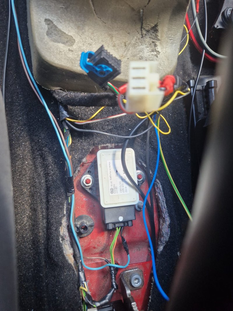

Il principio si basa sull'interruzione temporanea del segnale della centralina di imbardata (il sensore che rileva le sbandate laterali dell'auto).
Smontaggio: Bisogna smontare il tunnel centrale dell'auto, nella zona sotto la leva del freno a mano. Lì sotto troverete la centralina di imbardata.
Il Cablaggio: Individuare il cavo di alimentazione/massa (solitamente nero).
L'Interruttore: Taglia il cavo e crea un ponte portando i due capi su un normale pulsante ON/OFF da posizionare dove preferito nell'abitacolo.
Come Funziona nell'Uso Quotidiano
Su OFF (Circuito Aperto): La centralina di imbardata perde l'alimentazione. Sul quadro strumenti si accenderanno le spie di avaria (ESP, Hill Holder, ecc.), ei controlli saranno totalmente disattivati.
Su ON (Circuito Chiuso): Il circuito torna integro. Per riattivare i sistemi e far risparmiare le spie, vi basterà rimettere il tasto su ON, spegnere e riaccendere l'auto per consentire alla centralina il controllo iniziale.
