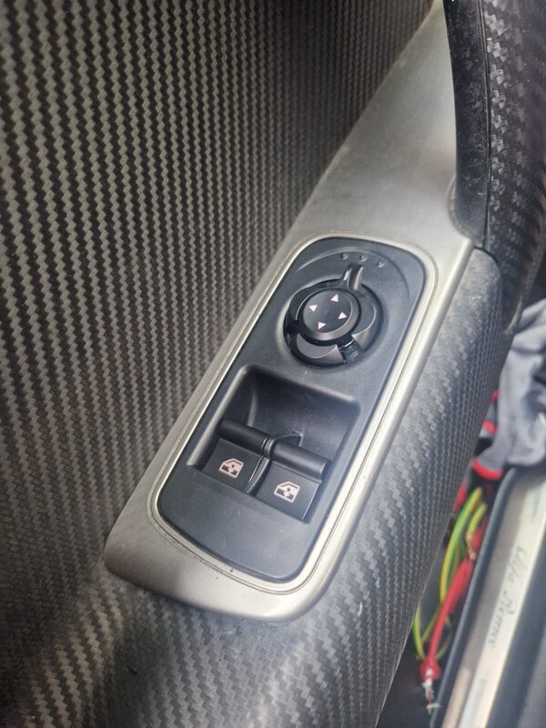

a tutti! In questa guida vedremo insieme come sostituire la pulsantiera dei vetri elettrici sulla nostra Alfa MiTo. L'operazione è abbastanza semplice e richiede solo un po' di attenzione durante lo smontaggio del pannello portiera.​
Porta necessari​
  • Cacciavite o chiave Torx
  • Cacciavite a stella (Phillips)
  • Leva in plastica per rimozione inserti (opzionale, ma consigliata per non graffiare le plastiche)
Procedura passo dopo passo​
  1. Rimuovere i tappi coprivite: Per prima cosa, individuate e togliete i tappi in plastica che coprono le viti all'interno della maniglia interna della portiera. Sotto il primo tappo troverete una vite Torx da svitare.
  2. Smontare la copertura della maniglia: Rimuovete delicatamente la plastica di rivestimento del maniglione dello sportello. Una volta tolta, verrà alla luce una seconda vite Torx: svitate anche questa.
  3. Svitare le viti a stella: Spostatevi sul bordo laterale interno dello sportello (la parte che va a battuta quando la portiera è chiusa). Lì troverete due viti a stella: svitatele entrambe.
  4. Rimuovere la copertura dello specchietto: Togliere la copertura in plastica triangolare situata nella parte interna in corrispondenza dello specchietto retrovisore (dove passano i relativi cablaggi).
  5. Sganciare il pannello portiera: A questo punto il pannello è libero dalle viti. Afferrate la parte inferiore della plastica dello sportello e tiratela con decisione ma con cura verso di voi per sganciare i relativi fermi a pressione.
  6. Scollegare i collegamenti interni: Una volta allontanato il pannello dallo sportello, non tirate via tutto subito. Guardate all'interno e:
    • Sganciare il cavo d'acciaio della serratura dal suo gancio.
    • Scollegare lo spinotto elettrico collegato alla vecchia pulsantiera.
  7. Sostituire la pulsantiera: Con il pannello completamente rimosso, potete rimuovere la vecchia pulsantiera difettosa, incastrare la nuova e rimontare il tutto seguendo i passaggi a ritroso.
